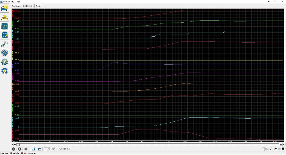

mám EB 1.6 a řeším dlouhé starty.
Před startem napojuji diagnostiku, aktuálně mám nasbírané 3 starty, dva delší a jeden kratší. Všechny studené. Delší starty mají společné, že začínají s tlakem paliva cca. 250kPa., tek kratší měl 360kPa.
Zajimavější věc ale je, že při delších startech tlak paliva vystoupá až skoro na 11,000kPa a drží se na 10,000kPa i při volnoběhu. Naopak ten kratší jde max. do 7,000kPa a volnoběh má na 5,000kPa.
Jaká je normální hodnota tlaku paliva při volnoběhu? Je normální, že se ztrácí tlak když je motor vypnutý?
Přikládám logy z ForSCAN, pokud by byl někdo ochotný se na to podívat, jinak sem dám screen ze dlouhého vs. normálního startu.
Předem děkuji za pomoc :-)

Dlouhý start

Ahoj, vracím se k tomuto tématu. S růstem teplot byly delší starty méně časté až úplně přestaly. Na začátku zimy se ovšem opět objevily. Nakonec jsem iterativně došel k možnému řešení. Před tím, než auto vypnu, tak párkrát na neutralu roztočím motor na cca. 2k otáček, nechám klesnout a vypnu. Nevím přesně proč, ale od doby co jsem to začal před vypnutím dělat, tak nemám delší starty.
Jestli někdo má problém s dlouhými starty v zimě, tak to zkuste a dejte vědět jestli pomohlo.
