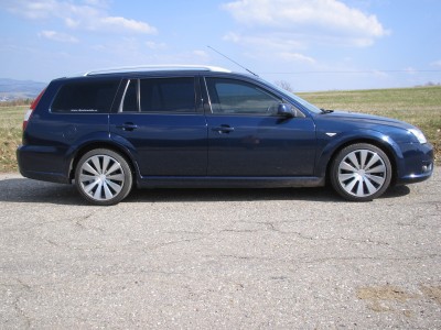

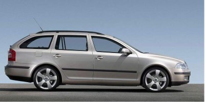

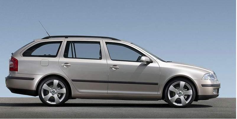

Příspěvek od m.a.x.i.m.u.s » 17.06.2010 12:34
To je teda škoda :(
Včera jsem se zaměřoval na OII v kombiku a mají tu záď pozvolna klesající, narozdíl od Mondea :(
Tak to asi vážně nepůjde...
