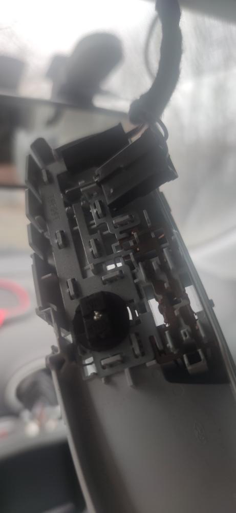

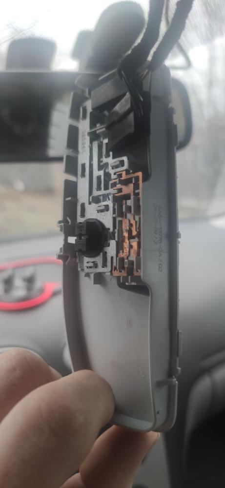

Re: Vnitrni osvetleni
Ahoj, sundaval jsem vnitřní světlo abych se dostal na anténu. Teď mi ale světlo buď svítí pořád nebo nesvítí. Chtěl bych to mít zase, že když otevřu dveře tak se rozsvítí a po nastartování zhasne. Co mám blbě! Díky
ovladac stropniho svetla ma tri polohy - leva, prava (vyklopeni) a prostredni (v rovine), jak se to chova v te rovine?
Právě že v rovině svítí taky pořád

- Příspěvky: 25224
asi jsi nejak pochroumal prepinac nebo vodive spoje na druhe strane svetla (tam, co se pripojuji konektory)

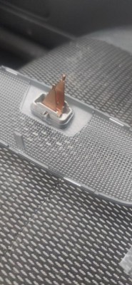

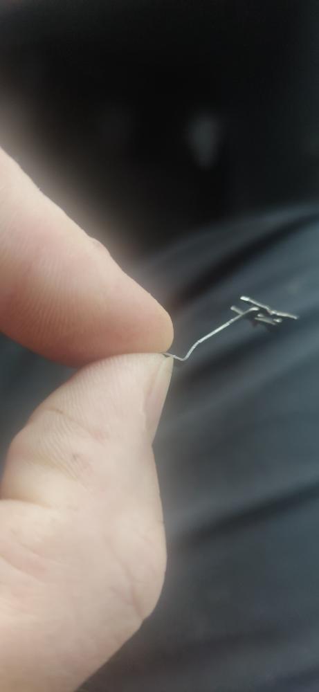

Mě přijde všechno v cajku. Vypadl mi ten stříbrný plisek, ale to je přeci jen spona aby to drželo ve stropě.

- Příspěvky: 25224
to prepinaci tlacitko neni soucasti pruhledne plastove krytky - vyndej to spolu s medenym pliskem a poradne (spravne) to zandej, kam to patri; teprve potom pres to prijde pruhledna plastova krytka
kdyz to skladas takto, tak prepinaci (staveci) medeny plisek nesedne, kam ma
ZaQiku děkuji za pomoc. Tu měděnou vidličku jsem musel trochu zmáčknout k sobě, jinak ta kolíbka nedržela. Teď už všechno funguje jak má.
