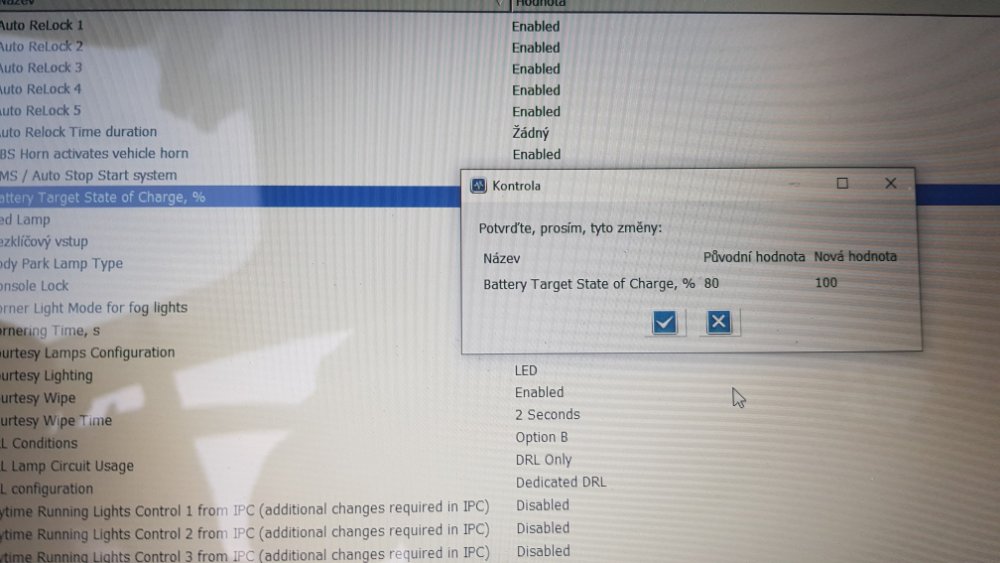

100% nabitá baterie samozřejmě ničemu nevadí. V autě bude vše spolehlivě fungovat a prodlouží se životnost baterie.

Nevím,jestli tohle bude úplně řešení mojeho problému, protože minulou zimu mi topení fungovalo celkem spolehlivě ještě na staré baterce...
Nicméně tak či tak je tenhle parametr dobré změnit,takže díky za typ.
V jaké jednotce se to prosím nastavuje?

Jde o řídící jednotku BCM (Body control module). Mj. v ní lze také např. vypnout stěrače xenonových světlometů při ostřiku.

řešil jsem podobný problém. Najednou nefunkční vyhřívání, auto normálně startovalo. Všichni mi svorně tvrdili, že to není baterkou. Podle všech měření (osciloskop + nějaký ten ELM HW + androidí aplikace) byla baterie stále dobíjena napětím 14,7V. Výměna baterie ve Fordu za astronomické peníze >> výměna za novou baterie svépomocí. Po výměně ale stav stejný, bylo nutné resetovat BMS
(BMS je předpokládám něco jako Battery Management System)a pak zase vše fungovalo jak má. Resetoval mi to borec s originální servisní diagnostikou FORD, moc jsem mu nekoukal přes rameno, tak bohužel neznám detaily. Něco jsem o tom psal zde: viewtopic.php?f=335&t=49339. Každopádně původní baterie po 3 letech používání stop-start systému byla kaput.

Doporučil bych všem deaktivovat "inteligentní dobíjení" a systém start-stop. Jsou s tím jen problémy.

Je rozměrově stejná jako origo. Měnit nic nemusíš. Nebo nemusíš... Jestli jsi nic neměnil, tak až budeš mít po ruce kábl, tak změnit parametr na tu nejmenší, tuším že je to 80 Ah
Pokud by jsi vzal 80Ah, tak je o 15mm vyšší. Jak se vejde, nevím
Taky mám SS i BMS off. Ale EFB jsem zachoval..
