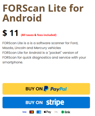

z května:
Přidám vlastní zkušenost s licencí:
Malý update k FORScan LITE (android).
Není to v Google Play (a asi už ani nebude). Kvůli 3 denní SVO.
Funguje to jen přes .apk, ale opatrně, odkud to tahat.
Nejde to normálně zaplatit, takže max. jako DEMO.
Našla se odbočka pro placení - musí to jít mimo Rusko a je to ve spolupráci s FORScan, takže OK.
Licence pro LITE stojí :$11, jde to platit přes PayPal (i bez účtu- rovnou kartou) a licence přiletí do asi 20 vteřin po zaplacení.
Obchodníkovi AKM Software jste zaplatili částku $11,00 USD
A hned přijde i konfirmace z mailu support_team@forscan.org a opětovné potvrzení a zaslání Licence.
Děje se, že Google již platnou licenci "nenajde" a app pak nefunguje. I to se řeší přes dohledání platby a zaslání do PM na fóru.
https://www.akm-software.org/FS-Lite/
Tedy asi 9 EUR. Tak bych řekl, že trochu výhodnější.
