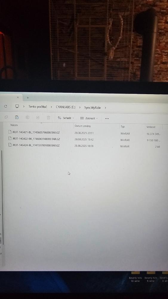

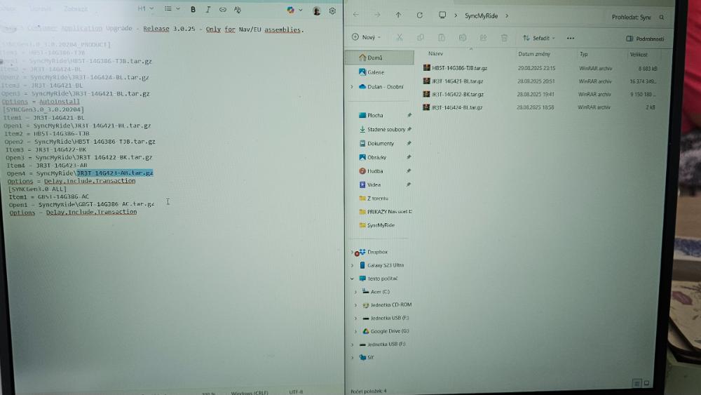

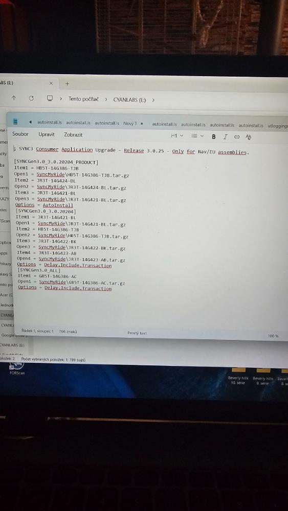

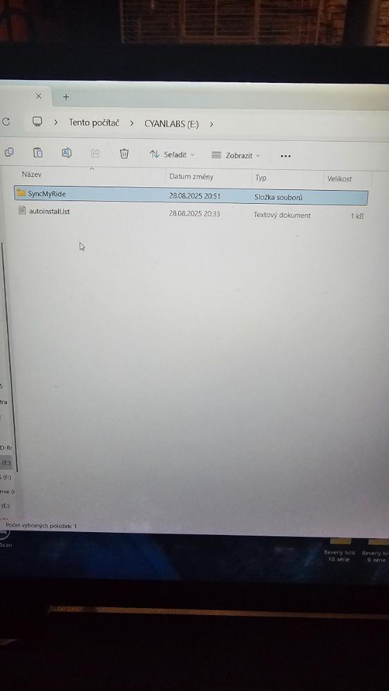

obsah disku? obsah souboru autoinstall.lst?

nesedi Ti nazvy souboru a chybi Ti na disku zavadec

Tak zvadeč mám ten patří taky do složky nebo kořene usb? A tohle? to taky nemám JR3T-14G423-AB.tar.gz

do adresare
14G423 jsou gracenotes, to nepotrebujes

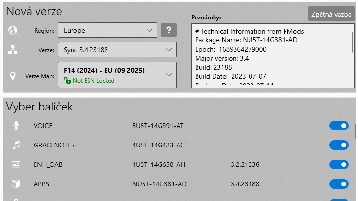

Jenom pro informaci - nové mapy F14 (instalace CyanLabs) jsou stále jako mapy F13 (údajně chyba od Fordu).
Important Notes
IT IS REPORTED THAT THIS VERSION STILL REPORTS AS F13!
(clearly someone at Ford forgot to increment the number)
Important Notes
