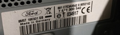

Re: TravelPilot FX - podsvícení tlačítek
Čaute
Mám Galaxy 2009 Titanium X. Bolo tam radio Sony mp3 a dal aom tam Travelpilot FX. Robí mi to co tu spominate, ze Vám vo focusoch. Ked dám kľúčik , zhasne podsvietenie tlacitok rádia.
Zrejme budem potrebovat aj aktualizovat firmaware a kúpil som rádio bez SD karty. Poradíte mi ako tam dostat aktualne mapy, alebo niečo novšie cca 2020? Aky firmware? Čo s tym podsvietením?
Ďakujem
