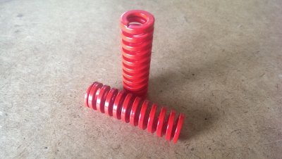

hlavně záleží, na tom, jaká je pístnice,respektivně--jak dlouhá je pístnice, ve stavu zavřené.
- stanikg
- Příspěvky: 591
- Registrován: 12.07.2010 08:35
Re: Automatické otevírání kufru FOCUS
Ja som skusal na ff3 kombi davat pruziny zelene dlhe 32mm stacene maju 16 mm .a nic ani tuk .na fofo mk3 kombi je problem lebo pri zatvorenom kufri je medzera len 13 az 14 mm pre pruzinu a ta nema tolko sily aby vystrelila kufor
- Ajik
- Příspěvky: 180
- Registrován: 11.02.2012 11:56
- Bydliště: Brno
Tak se pomalu přidávám, objednal jsem u Penty pružiny dle Mlyekyho, v pondělí je du vyzvednout, tak jsem zvědavý
--- ADD --- 02.02.2015
Tak už mám pružiny nastole, odpoledne je zkusím osadit.
Jsou poměrně tvrdý, ale doufám, že to je OK, a že to vzpěrám neublíží.

Tak opět po roce oživím tohle téma. jak vám fungují pružinky, Pružinkují ještě? Mě fungovaly tak tři měsíce, dál se už páté dveře nezvedaj. Prostě jako by tam nebyly. Máte to někdo podobně?

Měl jsem to namontované asi 3 měsíce. Páté dveře to nikdy (ani v létě) úplně nezvedlo tak, aby pokračovaly sami na vzpěrách, asi bych musel dát nové vzpěry.
Ale protože to hodně ztěžovalo zavírání, a zvýšená síla byla způsobovala to, že kdo to nevěděl zavíral páté dveře třeba na 3x, tak jsem to vymontoval.
Takže asi tak moje zkušenosti s pružinami.

Mohl bych poprosit o odkaz na eshop, případně kamennou prodejnu? Páč su asi slepej nebo spíš blbej a nedokážu to najít ke koupi.Mlyeko píše:Firma PENTA TRADING
SZ 8030.16x051 to jsou finalni co jsem tam dal.
jinak postup nakupu je vtipny.
SZ 8030.10x044-> Vymena za SZ 8030.16x044 -> Vymena za SZ 8030.16x051
takze to nebylo jedoduche
Díky.
